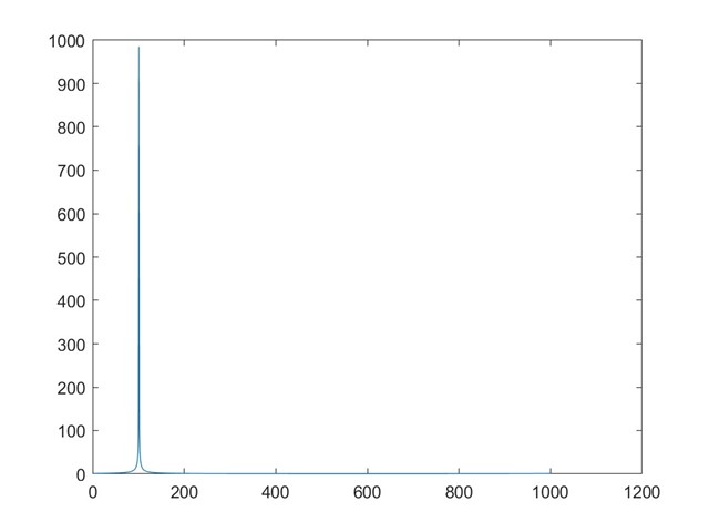

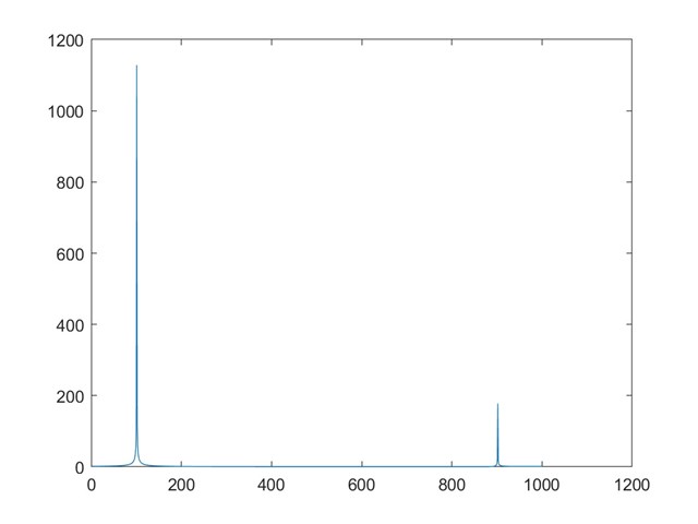

       :IQ 失配理论是理想的 IQ 捕捉信号如下所示
    由于接收器非理想特性、、实际 IQ 捕获数据如下:
    α 是振幅不匹配因子、θ 是角度不匹配因子。   :失配会导致频谱中的镜目标、镜目标功率与失配程度成正比、我使用 MATLAB 通过 FFT 来验证这个理论、处理理想 IQ 信号和实际 IQ 信号、并使用 Abs 函数对 FFT 信号、图如下所示
    图1是理想信号,图2是真实信号,结果与理论相同,所以我对您的建议感到困惑,您能解释为什么不能使用 abs 或 power dimension 来观察 Iq mismatch.it 似乎在这些维度我可以观察到镜像目标。
