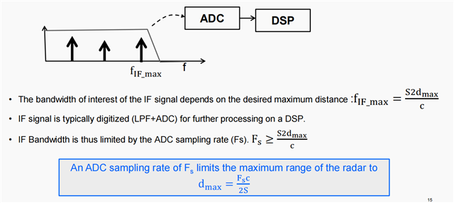

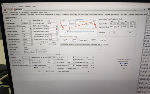

AWR1443:根据下图设置了各种参数后、最大测距 MAXRange=2.5 (通过 IF 信号公式1计算)(FIF = 5MHz、斜率= 300MHz / us)、但 RangeFFT 结果的最大距离为 MAXRange=6 (通过"阻抗分辨率*采样点数"的公式2计算)。
问题:根据公式2、如果在第53个采样点附近达到最大雷达距离(2.5m)、那么2.5m~6.0m 以内的采样点(54~128)是否无效? 毕竟、最大雷达距离仅为2.5m。 如果它不是无效的采样点、那么该采样点(54~128)的含义是什么?
    最大距离为6m (不是2.5m)。 由于采样率为12000kSps、因此128个样本的采样时间为10.667us。 有效带宽为 GHz/us * 10.667us = 300 MHz。 扫描的总带宽为3.9GHz、但由于您不在整个斜坡中进行采样、因此您实际上拥有3.2GHz 带宽。
    dmax =(12000kSps * 3* 10^8 m/s)/2*(300MHz / us)= 6m
    距离分辨率= C/2*B =(3*10^8)/2*(3.2*10^9)= 4.6875cm。
    距离分辨率* numSamples = 4.6875 * 10^(-2)* 128 = 6m。

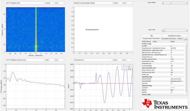

    1.为什么在毫米波固件工程2.1软件演示(__LW_AT__PostProc)界面中、2D-FFT 和1D-FFT 都显示最大距离为2.5m。
    2.为此、我认为 mmware studio2.1软件使用公式1(中频计算公式)来计算 MaxRange、我做了"修改斜率值(300MHz/us)"的实验、PostProc 演示界面的 MaxRange 也发生了变化。
    3.所以我不知道应该用哪个公式来计算 MaxRange?

    为什么在毫米波 studio2.1软件演示(PostProc)接口中、2D-FFT 和1D-FFT 显示的最大距离为2.5m
    您能否分享后处理窗口的屏幕截图?
    Samhitha
    好的、这是  后处理窗口的屏幕截图。
    我看到 ADC 格式为实数、即 采样模式为实数。 您可以在后处理窗口的已编程参数窗口中检查配置的 ADC 格式。  如果 ADC 样本是实数、则您获得的1D FFT 是对称的。 因此、1D FFT 的后半部分被丢弃。 这就是将最大距离从6m 减小到3m (而不是2.5m)背后的原因。

    为什么不能使用最大中频(5MHz)计算 AWR1443最大距离?
    可达到的最大距离取决于所用的配置。 您可以修改配置以满足您的要求。
    请参阅 对 TI 雷达器件中的线性调频脉冲参数进行编程(修订版 A)
