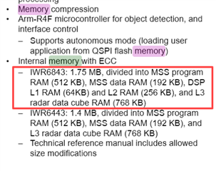

根据以下问答、IWRL6432的默认雷达立方体大小为256KB 且可配置。
https://e2e.ti.com/support/sensors-group/sensors/f/sensors-forum/1219061/iwrl6432-radar-cube-size-calculation-method?tisearch=e2e-sitesearch
我们想检查 IWR6843默认雷达立方体大小是否为768KB? 它是可配置的吗?
数据表是768KB。
根据 https://dev.ti.com/gallery/view/mmwave/mmWaveSensingEstimator/ver/2.4.0/中的以下数据设置参数 (使用 xWR6843ISK 复数1X)
channelCfg 15 7 0
adcCfg 2 1
adcbufCfg -1 0 1 1
profileCfg 0 61 2 3.9 22 0 0 16.662 1 150 12500 0 30
chirpCfg 0 0 0 0 0 0 0 1
chirpCfg 1 1 1 0 0 0 0 4
chirpCfg 2 2 0 0 0 0 2
frameCfg 0 2 64 0 66 1 0
雷达立方体尺寸为768KB、毫米波感应估算器没有任何误差。
当我们使用此类参数构建映像时、系统无法正常启动。
就在我们将雷达立方体大小减小到256KB 时、系统就能正常启动。
这是为什么??
此外、一旦我们启用了扩展速度、除了最大 速度增加、其他结果如何? 是一样的? 雷达立方体尺寸如何?
请帮助检查和感谢。
    您好、
    检测估算器没有考虑所有可能的误差、尤其是从存储器的角度来看。 请务必查看您正在处理的演示、并根据要求调整内存分配。 请注意、从存储器角度来看、更改存储器分配可能会中断演示。
    感谢您的反馈。
    我们已经检查了它的最大值 可以使用的雷达立方体尺寸为486KB。
    您是否有介绍毫米波 IWRL6843/AWR1843 SOC 存储器分配的文档?
    您好、
    请参阅以下目录
    mmwave_sdk_03_06_02_00-LTS\packages\ti\demo\xwr68xx\mmw\docs\doxygen\html\index.html
