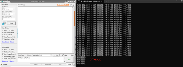

    大家好、我将使用2944EVM 板和 TP 墨水开关(可在网页上设置为端口速度)进行测试
    1.使用工程 C:\ ti \ mwape_ccuplus_stk_04_01_02 \ mwape_ccuplus_stk_04_04_01_02 \ ti \ demo \ awr294x \ mmw、编译 mmwDemoTDMenet、雷达 IP:192.168.1.154、远程 IP:192.168.1.82 (即计算机 IP)
    2.使用6类千兆以太网电缆将开发板网络端口连接到交换机的端口1 ,将计算机网络端口连接到交换机的端口2 ;
    3.将计算机上的网络端口服务器端口配置为打开;

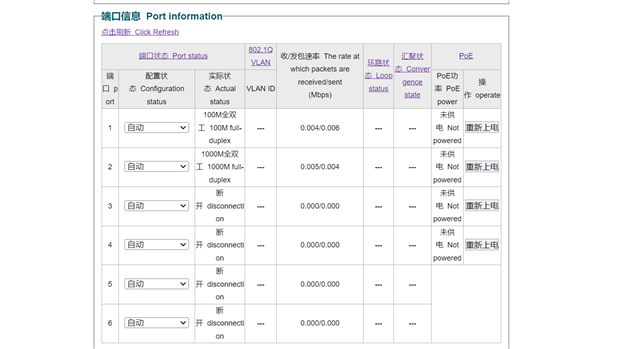

    4、通过使用交换机管理接口,可以检查端口1是否自动配置为100M 速度。 此时、雷达网络端口正常输出数据、ping 雷达 IP 是正常的、如下图所示
    5.将端口1修改为10M 速度。 此时、雷达没有输出、并且日志提示未建立与服务器的连接。 Ping 雷达 IP 超时、如下图所示
    6、我们有一个要求速度为10M 的客户。 请帮助解决此问题

    你好,我已经试过了。
    linkCfg->SPEED = ENET_SPEED_10Mbit;
    无法正常工作、仍然没有输出。
    我已经测试了 TCP 和 UDP 输出、发现了这个问题

    将 UDP 客户端用于 UDP 的示例。 在默认的毫米波工程中、只有配置具有100M 端口速率的路由器或交换机才能正常工作。 在不修改 TCP 协议的情况下、配置10M 端口速率无法 ping 通、建立 TCP 连接失败
