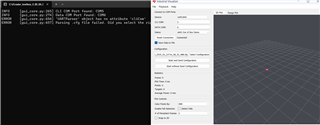

这是我第一次使用德州仪器(TI) EVM、我遇到了一些问题、如果有人能提供帮助、我会非常感谢Slight smile
启动时一切看起来都很好、软件连接到正确的端口、但当我尝试解析配置时、会出现以下错误:
ERROR    [gui_core.py:656] 'UARTParser' object has no attribute 'cliCom'
ERROR    [gui_core.py:657] Parsing .cfg file failed. Did you select the right file?
下面是我在软件中使用视觉效果所采取的步骤:
 软件会检测到自己立即连接的端口(我按了"自己连接"、但没有显示日志)
 设备管理器中的端口正确
 Wink了4RX 和3TX 配置、我使用 Chrome 浏览器工具 V3.6.0生成了该配置、IWR1843正确无误(我仔细检查了 I ² C)
按 START & SEND 产生错误。
 下面是新启动应用程序时的日志、按连接、然后重置连接
我一直遵循这个 开箱即用演示指南、所有步骤直到步骤4都运行正常。
在线铬演示工作正常,但我更喜欢使用桌面应用程序。
提前感谢!
    PS: 我还尝试了另一条电缆以确保模块处于功能模式(由于指南中的步骤3)

    您好:
    感谢您的耐心。 我发现问题出在可视化工具源代码中。 此错误将在我们的下一个 Radar Toolbox 版本中解决。
    要解决此问题、您可以在 gui_parser.py 中更改 connectComPorts 函数定义
    您可以从以下位置更改 connectComPorts:
        def connectComPorts(self, cliCom, dataCom):
            if(self.device == "xWR6843"):
                self.cliCom = serial.Serial(cliCom, 115200, parity=serial.PARITY_NONE, stopbits=serial.STOPBITS_ONE, timeout=0.6)
                self.dataCom = serial.Serial(dataCom, 921600, parity=serial.PARITY_NONE, stopbits=serial.STOPBITS_ONE, timeout=0.6)
                self.dataCom.reset_output_buffer()
                log.info('Connected')
            elif(self.device == "xWRL6844"):
                self.dataCom = serial.Serial(dataCom, 1250000, parity=serial.PARITY_NONE, stopbits=serial.STOPBITS_ONE, timeout=0.6)
    为此:
            else:
    Josh

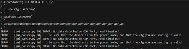

    你好 Josh、
    我有同样的问题,原来的开机自检,它解决了由于提供的代码,但现在 Im 有另一个问题,当我发送.cfg 文件,它停止在它发送最后一个命令,即"sensorStart 0 0 0 0 0",然后它显示"没有数据在 comport 中检测到",你可以支持吗?
    使用雷达工具箱中提供的.cfg 文件对器件进行编程、并使用预编译的二进制文件对器件进行编程 Im。
