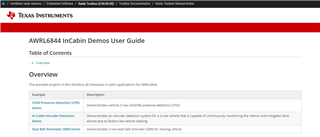

您好的团队、
客户发现以下与 AWRL6844 车内演示相关的问题。
Radar Toolbox
  1. CPD 和 SBR 演示 在1或2个数据输出后停止。  (入侵 演示的运行没有任何问题)
  2. 传输配置文件或执行 HCC 配置后、从初始化到雷达启动大约需要20秒。  时间太长了。
上述两种情况  即使与相同、也可以照搬 prebuilt_binaries 构建的二进制文件 导入工程后。
我想问一问这方面的原因和解决办法。

    嗨、Lina、
    感谢您注意到这个问题。  我在我这边通过刷写和检查输出确认 Radar Toolbox 中的最新二进制文件可以正常工作。 我能够利用所有演示配置、并在发送配置后的大约5-10秒内接收连续数据。 注意:由于决策需要多帧处理、CPD 和 SBR 将存在一些初始延迟。
    您是否有可以测试的其他电路板? 您还可以尝试使用其他 USB 电缆吗? 我想消除潜在的硬件问题。
    Kristien
