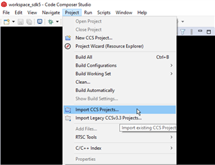

我使用 SDK 5_05-03_00 documentaiuon 在 CCS 中导入工程。 它说
  • 在 CCS 中、转到"Toolbar > View > Project Explorer"
  • 在"Project Explorer"窗口中、右键点击并选择"Import > CCS Projects"
在 Toolbar>视图中、下拉窗口中没有 ProjectExplorer 选项。 如何将工程从 SDK 软件导入 CCS?
彼得·帕帕齐安
    您好、Peter。
    您使用的是哪个版本的 CCS?  如果您使用的是 CCS 12.x、请查看下面的屏幕截图、了解如何导入工程。
    如果您使用的是 CCS20、请查看下面有关如何导入工程的屏幕截图。

    我正在使用 ccs20、但您未能将此版本的屏幕截图粘贴到电子邮件中;您是否发送给我?
    彼得
    抱歉屏幕截图似乎没有粘贴。  由于某种原因、我无法粘贴它;如果导航到顶部工具栏上的"file"->""、它应该是第二个选项。
