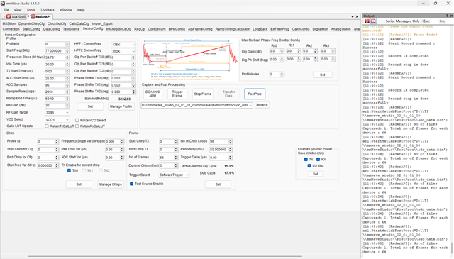

公式计算结果为:range resulation=c/(2B)=(3*10^8)/(2*1.7801*10^9)=0.084米、Velocity reaolution=D ü λ/(2*tf)=(78.3675+80.1476)/2)/(2*50*17.1%/1000)=0.22125 m/s 我不知道哪一个是 mmWave Studio 和公式计算之间的正确答案。 您能否提供具体的计算步骤?

    您好、
    请信任 mmWave Studio 计算。 本培训提供了有关毫米波基础知识的培训、旨在介绍相关概念。
