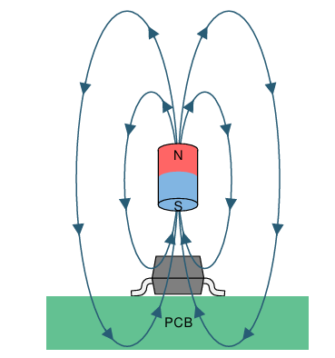

您好 TI:
我开始学习 TIMSS 工具;
1你想告诉我哪一种颜色是北,哪一种是南?
2/ 结果的水平轴表示距离的移动? 我的意思是开始位置是0、最终位置是 水平轴的终点 ?
3/由于已经可以在内部添加6个传感器、因此可以添加更多磁体吗?
    我发现它没有很好地定义具有 磁场极性的颜色、例如在 TMAG5253数据表中、红色是南侧、但在 DRV5055数据表中相反。
    尊敬的用户:
    N 为红色是一种很常见的惯例、TIMSS 中就是这种情况。  感谢您指出 TMAG5253数据表中的图像。  我将要求我们的作者研究如何改变这一点、以便更加明确。  对于任何传感器而言、重要的是要了解哪些方向被视为正磁通量。  根据磁体的位置、我们对磁场矢量的方向感兴趣、以确定输出响应。
    水平轴"磁体位移"指示磁体从起始位置向最终位置移动了多远、起始位置为0mm。
    我们担心增加更多磁体、因为混合磁性材料的情况并不少见。  该工具未考虑磁性材料的整个 B-H 迟滞环路和磁体材料的磁导率、因此仿真仅限于单个磁体。
