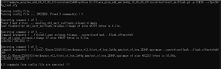

    感谢您为我提供项目规格。 我可以成功地将工程构建到 appimage 中。 但是、将其刷写到2944PEVM 后、我认为它无法正常工作。
    它在 COM 端口中显示以下信息、但我无法发送 CLI 命令。 并且 COM 端口没有其他输出。 启动后、它看起来像被钉住了。
    以下是刷写固件的方法:
    请告诉我如何在2944PEVM 上正确运行演示代码。 谢谢。
    Anna
    您好:
    抱歉、这些 projectspec 文件之前有一些错误。 以下内容已更新、应该可以正常工作。
    e2e.ti.com/.../3858.awr2x44p_5F00_mmw_5F00_demo_5F00_m4DDM.projectspece2e.ti.com/.../3858.awr2x44p_5F00_mmw_5F00_demo_5F00_mssDDM.projectspece2e.ti.com/.../3858.awr2x44p_5F00_mmw_5F00_demo_5F00_dssDDM.projectspec
    Gabriel

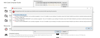

    尊敬的 TI 专家:
    我使用了 CCS20.1.0、的这些文件、但我发现了一些错误、如以下。
    Xu
    请使用 CCS 版本12.x、CCS 版本20.x 目前存在问题
    Gabriel
    您好 Gabriel、ć
    我使用了 CCS 版本12.8.1、、但存在这样的问题。
    您好:
    此路径有一个文件夹
    "C:\ti\mmwave_mcuplus_sdk_04_07_00_01\mmwave_mcuplus_sdk_04_07_00_01\tools\AWR2X44P_CSP"
    它包含要添加到 CCS 版本的项目、以便与2x44p 器件兼容。 您只需导航到 CCS 文件中并将文件放置在提供的位置。 例如、SDK 中的这个路径有一个命令文件
    "C:\ti\mmwave_mcuplus_sdk_04_07_00_01\mmwave_mcuplus_sdk_04_07_00_01\tools\AWR2X44P_CSP\AWR2944P\ccs_base\arm\include\awr2x44p_cm4.cmd"
    您需要将此文件放置在 CCS 版本中的这个位置
    "C:\ti\ccs1281\ccs\ccs_base\arm\include\awr2x44p_cm4.cmd"
    针对 AWR2X44P_CSP 中存在的可以解决您的问题的所有文件执行此操作。
    Gabriel
    您好专家、
    我尝试过 、但问题仍然存在。
    谢谢你。
    您好:
    要解决该问题、请按照错误消息上的说明进行操作。 访问帮助->检查更新。 这将解决错误消息。
    Gabriel
