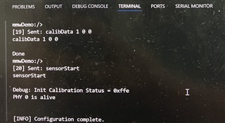

目前、我正在尝试对通过 Wireshark 收集的以太网流 OOB 演示输出应用以下字段的校准偏移。 我已粘贴以下当前配置、以便通过以太网将 TDM 雷达数据流式传输到 PC。 目前、我在"data_parser_awr2544.py"中使用--dcmpFrame 保存的输出帧以及使用 mcuplus-mmwave-SDK 版本4.07.01中的自动 PHY 以太网.cfg 文件、但我遇到的问题是以下项的校准字段:
0 0x001 RX 的直流偏移校准
1. 0x002 RX IQ 不平衡校准
2. 0x004 Tx 功率校准
3. 0x008 TX 相位校准
4. 0x010 ADC 校准
5. 0x020 移相器校准
6. 0x040 Tx 增益校准
7. 0x080 LNA 偏移校准 White check markμ s
8. 0x100 Rx 增益校准
9. 0x200 TX 移相器温度补偿
当前这些校准不起作用当我运行以下配置时、如何通过 CLI 配置命令正确应用此校准、以便我可以使用 OOB 演示应用映像通过以太网流式传输校准的雷达数据? 我正在从附加映像中的 CLI 端口获取当前输出。

    您是否引用了 calibData CLI 命令? 此命令用于引导时间射频校准保存/恢复。 校准数据保存在闪存中给定偏移 - CLI 参数处。

    是的、我指的是 calibData CLI 命令。 我面临的问题是、应用校准并不能改善我收集的雷达数据、有时会比使用校准前更糟。 目前、我正在发送" calibData 1 0 0 "到 CLI 端口、如上面的配置所示、我正在从 CLI 端口获得输出" 调试:初始化校准状态= 0xffe "如原始帖子中提供的屏幕截图所示。 如果您查看下面的链接、您可以看到我收集的校准数据的原始振铃方位角图、结果看起来很糟糕、噪声和伪影太多、只能在远处有一个目标。

    如我在上一次回复中所述、 calibData 命令用于引导时射频校准保存/恢复。 通过发送 " calibData 1 0 0 "、您只是以0x0的偏移量在闪存中保存启动时间校准。 使用此命令不能启用或禁用校准。 您只需确保是必须将引导时校准保存在闪存中、还是要恢复已保存在闪存中的校准。
    由于初始化校准状态为0xffe、启动时校准似乎没有问题。
    What does " 调试:初始化校准状态= 0xffe "是指以太网流式 OOB 演示的背景?
    您可以查看下面的屏幕截图-
