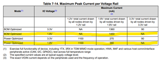

Q1)
我们计划在具有1.8V IO 接口的系统中使用 IWRL6432AOP 创建一个示例。
但是、我们找不到专门配置为1.8V IO 的基准电路。
您能否就其配置提供粗略的想法或指导?

    尊敬的 Yongkuk:
    让我一次回答一个问题。
    问题1: 要设计此类电路、只需使用1.8V IO。 这里是数据表中的两个系统图。 我还附上了设计检查清单、其中应该包含一些信息。 在两个图像之后、您应该会看到一个表、指示必须在此电源轨上提供的峰值电流。
    https://www.ti.com/lit/zip/swrr191
