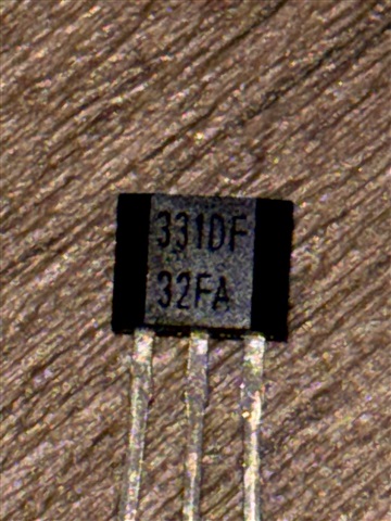

我使用的是 DRV5032FA (特别是 DRV5032FALPGM)、如果我正好阅读数据表、则它应该是推挽输出、最低高电平输出为 VCC-0.35V、但我始终获得大约0.34-0.35V 的输出、VCC 为3.3V 至5V。 如果将磁体带到芯片上、输出会按预期降至0V、并在移除磁体后恢复到0.35V。 这是一种简单的设置、其中电源轨直接连接到电源和接地端、输出端连接到示波器。 在交换多个不同的 DRV5032FA 后、仍然会观察到这种行为。 我的所有芯片都坏了吗? 我是做了什么错误或遗漏了什么?

    感谢您在 E2E 上联系我们。  希望我能够帮助解决这里正在发生的事情。  是否可以在单个被测器件上获得器件标识的照片?
    您能否尝试在 OUT 引脚上连接一个弱上拉电阻? 该器件是否能够像我们在开漏输出中预期的那样工作?
    我假设 OUT 上的 o 示波器连接以 GND 为基准、而不是以 VCC 为基准?

    这是我测试的其中一个单元的照片。
    在 输出端使用4.7kΩ 上拉电阻器时、电压约为0.65V、当有磁体带到芯片时、电压降至0V。 这是 VCC 为5V 时、因此开漏输出的预期不是很准确、但电压是如何增加的、这很奇怪。 此外、由于不存在上拉电阻器、芯片输出端会出现常规尖峰、周期约为100µs、这在我测试的其他单元中也是如此、其频率取决于电源电压。 我最初假定这是正常的、并且是芯片内部采样产生的干扰、但在使用上拉电阻时不存在(或者其影响大幅降低)。

    David、
    这很好奇。  我本来希望使用上拉电阻器可以看到输出一直上升到您的 Vcc 电压。  您是否确认电源电压处于编程的电平? 示波器是直流耦合的?

    电源电压确实处于设定电平、示波器是直流耦合的。 我怀疑 零部件 有缺陷、但这些 芯片 未使用、我已经测试过 此包装中的几个芯片、它们都表现出相同的行为、因此它们要么都有缺陷、要么我只是做了一些错误
    David、
    您是否有收到的商品的包装信息?  应该有一个包含批次追踪信息的标签。  我们测试设备是否出厂、因此我预计应该已经检测到这种行为。 我可以尝试看看您收到的一批商品是否有任何异常。
    不过、您能否确认与器件引脚的连接?  此处显示了引脚编号:
    其中插针1 (Vcc)是您发送的照片中最左侧的。
    呃... 我可能意外地交换了接地和输出引脚----我猜这解释了什么、哈哈。 谢谢
