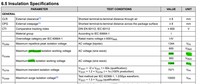

尊敬的团队:
TMCS1126-Q1的 IN+和 IN-引脚允许的输入电压范围是多少?  我们在数据表中没有看到这一点。
我看到此参数可用于其他传感器 、例如 TMCS1100-Q1、额定值为+/-600V。

    Jejomar,
    TMCS1100上所指的电压是器件的工作电压、在数据表的规格表中列出:
    此信息也提供了 TMCS1126-Q1的相关信息、但分为两类、具体取决于您的设计是实现基本隔离还是增强型隔离。 增强型隔离的工作电压已升级为+/-849Vdc:
