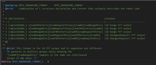

    注意:物体检测 DPC 目前仅支持非交错。 因此、如果已将 ADC 数据格式配置为非交错、则 rx_n 的 ADC 样本是连续的。 查看以下屏幕截图以了解 ADC 数据的格式:

    我只分析一个线性调频脉冲数据。作为 docs, radarcube 格式是  cmplx16ImRe_t x[numTXPatterns=1][numDopplerChirps=1][numRX=4][numRangeBins=128]、为什么 FFT 和 radarcube 的结果如此不同?是否存在数据格式问题或我误解。
    我还注意到 rangeFFT 的代码,我认为不同 dsetaadr 的偏移量应该是  numRangeBins *numRxTianes   * numDopplerChirps*4(sizeof complex.16),我知道代码必须是正确的,但我无法理解。

    TDM 演示中的雷达立方体格式设置为 DPIF_RADARCUBE_FORMAT_1。 请参阅下面的屏幕截图、了解雷达立方体的格式。
