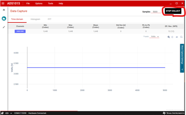

    尊敬的 Joel:
    如果在测量完成前按下"STOP Correct"(停止正确)按钮、似乎无法保存到停止位置的测量数据。
    是否有办法将测量数据保存到停止位置?
    木村彻
    嗨、Kimura-San、
    对延迟深表歉意。 遗憾的是、如果使用 STOP COLLECT 按钮中止转换、则会刷新并且不会显示数据。 在指定您正在采集的样品之前、是否存在需要此功能的情况?
    Joel
    尊敬的 Joel-San:
    感谢您的回答。
    我知道、如果在测量完成前按下"STOP COLLECT (停止采集)"按钮、则无法保存到停止位置的测量数据。
    在进行各种测试时、如果 IC 由于噪声而闩锁、则会产生过流、因此我想使用"stop collect"来停止它、但我正在考虑是否可以在闩锁发生之前保存数据。
    如果这是不可能的,我将放弃。
