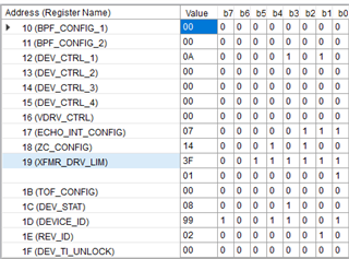

嗨、TI、
1.如何在换能器端生成高压信号,我们是否必须从 EVM GUI 更改一些设置。 我目前在标准模式下运行。 传感器的预期最大电压。
2.我的 Vrdv 电压是12V ,频率是40kHz ,但我仍然得到30Vpp ,如何提高它。 变压器匝数比为1:1:8、根据、Vpp 应为96V。 您能解释一下。

    您能分享一下您当前的寄存器配置是什么吗?

    嗨、TI、
    请找到下面随附的图像。

    尊敬的 Sudhir:
    为了产生更高的峰峰值电压、您需要以差分方式驱动此器件、而不使用其直接驱动模式、因为 VDRV 只能设置为生成36Vpp。
    关于增加频率时的电压下降、这是因为 EVM 设计为与40kHz 传感器配合使用、因此该问题可能与变压器有关。 有关此方面的更多信息、请参阅以下主题: BOOSTXL-TUSS4440:修改开发板以通过更高的峰值/峰值电压获得更高的频率

    通过寄存器设置、我看到了几个应该会增大换能器上电压的项目。  VDRV_VOLTAGE_LEVEL 应设置为12V、VDRV_CURRENT_LEVEL 应设置为20mA。  您能否尝试这种配置并告诉我换能器上是否能够看到更大的电压?
