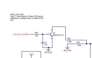

大家好
我找不到 PGA900EMV 手册中所述的此按钮(电路图)!
有人能帮我吗?
    尊敬的 Roger:
    这是 PGA305 GUI 的功能(PGA900和 PGA305共用同一个 EVM 设计、但具有不同的 GUI)。 PGA305具有定义的校准例程、在该过程中、用户可以选择升高或降低 VDD。 由于 PGA900要求用户编写自己的校准例程、因此 GUI 中不包含此功能、因为用户在为 PGA900定义校准例程时可以选择不使用此功能。
    Maggie
