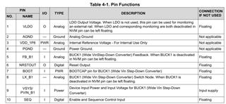

    我指的是下表。 会上解释了未使用的引脚应该悬空。
    如果我们使用另一种 OTP 类型的 PMIC、我想知道是否有兼容元件可用。
    谢谢。
    Paul
    您好、Paul:
    在 OTP 配置中禁用降压时、这适用。 在这种情况下、如果不使用、您需要根据该表连接引脚。
    如果我们使用另一种 OTP 类型的 PMIC、我想知道是否有可用的兼容组件。
    是否在您的应用中只需要两个电压轨? 如果是、那么您可以仅使用 BUCK2和3并将 BUCK1保持原样、因为 BUCK1具有宽 VIN、因此可以将其视为前置稳压器。
    除此之外、如果双路降压转换器不适合您的应用、您也可以使用双路降压转换器。
