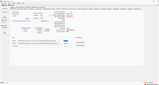

    切换到不同的 DCA 板后、我现在看到了这个、根据我从 TI 在线资源获得的知识、DCA 板配置很好、应该没有问题。 我还检查了  使用毫米波演示可视化工具的独立 IWR6843ISK、它在这种可视化工 具中完全可以捕获数据。
    现在问题与我的 RS232连接有关。 这是 mmWave Studio 的日志。
    这是设备管理器、其中显示了所有端口
    我已经检查了其他应用是否使用了 COM7、下面是对应的屏幕截图
    我的问题:
    1.我在这里做什么?
    2.当前我正在使用.bin 文件 xwr68xx_mmw_demo.bin、该文件位于 C:\ti\mmwave_sdk_03_05_00_04\packages\ti\demo\xwr68xx\mmw. 我需要更改它还是这样?
    我非常感谢您的帮助!
    这就是我在 mmWave Studio 中看到的内容
    Calling_Connect 目标返回3完全是计算机与毫米波传感器通信之间的问题。 您在 EVM 上的开关似乎是错误的。 请严格遵循 DCA1000用户指南、并参阅常见问题解答以了解诸如前面提到的错误。/
    用户指南的链接
    常见问题解答
    Pedrorm
