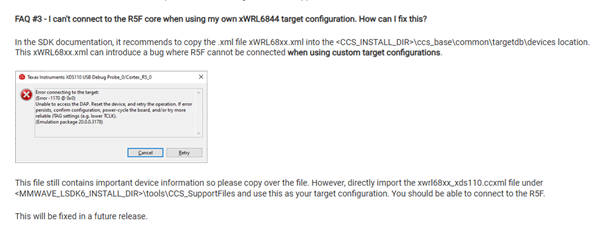

我无法使用工程中的目标配置连接到 AWRL6844  DEMO_IN_CABY_SENSE_6844_MSS 。
请注意、我有最新的 SDK (编写时为6.0.4)
我遇到的原始错误包含在 常见问题解答中。 我遵循了 SDK 文档中的步骤(此处使用的硬链接很难找到 e2e 帖子中的链接)、这会导致不同的错误。
我将 AWRL 和 IWRL 文件从 SDK 复制到 CCS 器件文件夹中、然后 从 SDK 导入了 ccxml。
遗憾的是、我现在无法再启动新导入的目标配置、因为 CCS 中似乎缺少另一个 xml 文件。 我的安装出现问题了吗?

    嘿 Ethan、
    总是很高兴听到你的声音! 看起来缺少了一些器件信息。 您是否验证过您的雷达器件支持包是否为最新版本? 它应该是版本1.7.18。  如果您安装了软件包、CCS 应该会自动检测此更新、但您可以通过依次转到 Help -> Check for Updates 手动触发更新检查。 更新软件包后、CCS 20.1安装的雷达文件夹下应出现缺少的 xwrl68xx。  如果您使用 SDK 6.0.4.1中的目标配置、还需要使用 CCS 20.1。

    尊敬的 Kristen:
    我的 CCS (20.0版)没有检测到更新到20.1。 看起来这个错误已在 CCS 21中修复、我必须手动更新到。 (版本说明)
    将 CCS 更新至版本21.1并将雷达封装更新至1.7.18后、我能够连接到内核。 但是、我无法再从 Radar Toolbox 3.0.0.5导入工程。 下一次 RT 更新中是否修复了此问题?
