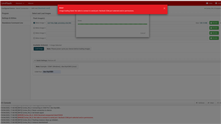

                   我尝试在 IWR1443中使用 uni flash 软件更改固件、并且正在使用 Ubuntu 22.02操作系统。 我的 Uni flash 软件, USB COM 端口没有显示,它给出错误 是 USB 没有权限,但我有所有的权限 USB 和 USB 显示在其他终端软件。

    大家好、我们有 IWR1443BOOST 和 IWR1443 Wellenzahl 板。 我正在尝试上传高精度固件 BIN 文件。 当我在我的系统中安装 uniflash 软件时、也会出现错误、映像附加在邮件中。

    您是否有任何理由不 就此与 Wellenzahl 联系? 我只能代表 IWR1443BOOST、但关于 Uniflash 安装期间给出的错误、您是否尝试过错误窗口建议您如何将 USB 权限配置为 sudo?
