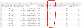

我们希望将 Configulation、Alert Limit 和 Device ID 的寄存器值保存在 CSV 文件中。
我们可以将它们保存在 CSV 文件中吗?

    在"Data"选项卡上、可以使用 Store Data File 选项来获取包含温度测量值、时间、警报极性、警报位(状态)、T_High Limit 和 和 T_low 限值。 目前、该文件未显示整个16位配置寄存器或器件 ID。
    若要读取器件 ID、应将器件置于关断模式、然后在 Data 选项卡上可以使用 Read NIST ID 按钮。

    当我比较 CSV 文件的寄存器值以显示日志和工具显示的寄存器值时、警报模式的寄存器值似乎不同。
    CSV 文件的寄存器值为1b、但工具显示的寄存器值为0b。
    为什么会有不同?

    CSV 文件中记录的警报位是指警报标志(寄存器映射中的 Alert_Bit [5])的状态。 CSV 文件当前不会记录警报模式设置(寄存器映射中的警报模式[9])。
