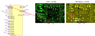

在使用 AWR1843AOP 芯片的 PCB 布局过程中、由于空间限制、引脚 E1和 J1的去耦电容器(DECAP)放置在5.6mm 和9mm 的距离处(请参阅随附的照片)。
我们知道、建议将去耦电容器尽可能靠近引脚放置;但由于物理限制、我们无法这样做。
我想请求您对以下几点进行审查:
1.请确认 DECAP 与引脚(5.6mm 和9mm)之间的当前距离是否会导致任何电气稳定性问题。
如果根据 TI (德州仪器(TI)的指南、建议去耦电容器和引脚之间的最大允许距离、如果您能分享这些信息、我将不胜感激。
我期待您的答复。
谢谢你

    建议将这些电容尽可能靠近器件、并尽量缩短环路长度。 较长的环路可能会导致 EMI 问题。

    尽管我知道去电容器应尽可能靠近放置、但设计中存在严重的空间限制。 如上图所示进行设计是我们能做的最好的事情。
    如果对于电容器的最大距离没有具体的建议、那么只要 EMI 测试中没有问题、是否可以继续进行我们的设计并使用它?

    携带根据共享布局图像形成的循环区域的风险。 1.2V 和1.8V 电源是1.2GHz、1.6GHz 和2.4GHz 杂散发射的主要来源、这些应用中的 EMI 限制非常严格。 如果布局中的空间受限、请使用0201或0402电容器。

    此外、按照 CAP - POWER - AOP 的顺序排列 DECAP 是否存在任何问题、如下图所示?
    请检查是否可以按照电源->电容器-> AOP 的顺序排列它们。
    Mingyu
    应该还可以。
