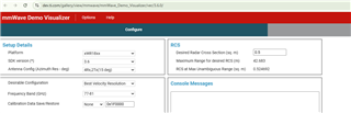

当前使用 IWR1843Boost、我尝试加载从传感器估算器生成的配置文件、以加载到毫米波演示可视化工具中
下图是我在传感估算器中所做的配置
当我使用上述配置生成文件、并将文件上传到演示可视化工具时、收到以下错误、会多次获得相同的配置文件、如何解决此问题?

    循序渐进的进展和观察结果
    步骤 1: 我使用传感估算器工具生成了一个配置文件。
    步骤 2: 刷写器件并将其切换至功能模式后、我打开毫米波演示可视化工具并上传配置文件。
    第 3 步: 上传配置时、我在演示可视化工具中遇到了一系列错误。
    第一个图像 作为器件和使用的 MATLAB 演示可视化工具版本的参考。
    第二和第三幅图像 展示了感应估算器生成的配置文件的详细信息。
    第四、第五和第六张图像 显示演示可视化工具中发生的特定错误。
    在相同的配置文件中遇到了所有这些错误。

    能否在文本编辑器中提供配置文件的屏幕截图?  看起来应该注释的一些内容没有被注释掉、因此不清楚这是用户更改还是传感估算器生成的文件引起的?
