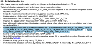

我正在尝试在我的校准脚本中实施外部频率校准(根据 OPT3101 距离传感器系统校准 (sbau310))。
定制硬件。
OPT 运行良好、没有外部频率校准、并尝试提高精度。
修整频率按预期工作、但设置 EN_AUTO_FREQ_COUNT =1 会抵消我测得的相位 (_H = 5、_L = 7)、校准无效。
我的外部时钟以 32789+- 0.140Hz 运行
REF_COUNT_LIMIT=19518
SYS_CLK_DIVIDER = 10
在另一个注意事项中、设置各种频率校准寄存器需要什么顺序? 是否有设置 START_FREQ_CALIB = 0 所需的时序、或者我是否应该将其保持在高电平?
感谢您的帮助。
此致、Josh
    您好、Josh、
    设置外部频率校准是否需要所有寄存器?
    下面是一个示例初始化序列
    以下是与此校准相关的所有寄存器
    对于这个问题:在另一个注意事项上、设置各种频率校准寄存器需要什么顺序? 是否有设置 START_FREQ_CALIB = 0 所需的时序、或者我是否应该将其保持在高电平? -参见上面的初始化序列示例。 一个关键项是在启动器件 (TG_EN=1) 之前设置这些设置、如序列所示。
    Alex
