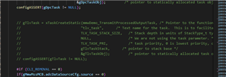

我正在使用 IWRL1432 公式 液位检测应用 。 在我的实施中:
  • 我直接通过变量传递所有雷达配置命令radarCmdString
  • 快速评估模式 传感器。
  • 我是 不使用 GUI 应用程序 以可视化或验证输出。
在给定此设置的情况下、我有以下问题:
  1. 由于配置直接通过提供radarCmdString、是否CLI_task()仍需要?
    如果没有、建议的方法是什么 禁用或删除 CLI 任务 干净吗?
  2. 由于我不使用 GUI、因此是否安全 禁用 mmwDemo_TransmitProcessedOutputTask()效果呢?
    或者、除了 GUI 数据输出外、该任务是否用于任何其他内部用途?
请在下面找到所附的参考图像以了解其他上下文信息。
谢谢。此致、
Amara
    您好、
    是的、如果要通过代码发送配置、您可以完全删除 CLI 任务。 但是、请完成代码流程并了解如何删除任务及其依赖项。 如果您跟踪配置中嵌入的代码如何解析、您将了解如何删除 CLI 任务。
    tlv 任务主要用于通过 UART 将数据输出发送到外部主机或可视化工具。 您可以在 guiMonitor cfg 命令中禁用 tlv 数据包的传输。
    如果它没有使用,那么是的,你也可以删除 tlv 任务。
