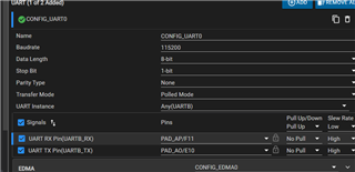

我尝试在 IWRL6432BOOST 上测试 OOB 演示运动和存在检测、请执行以下步骤:
1) 将电路板设置为刷写模式、然后使用 UNIFLASH 进行刷写。
2) 将电路板设置为功能模式、然后通过雷达可视化工具发送目标配置。
这是我使用的开关设置。
但我遇到了这个错误。
我也感到困惑、因为我想知道如何将正确的引脚映射到代码中的正确信号。
我需要配置 UART、但我不知道要选择哪些引脚以及它们在电路板本身上的对应位置。 我想尝试使用 LaunchPad 连接接头来连接一些 GPIO 以及 UART、但不知道如何正确映射它。   非常感谢您的帮助。

    尊敬的 Prathik:
    您能告诉我您使用的 SDK 是什么版本吗?
    您是否还能确认在更改为功能模式后复位 EVM? 每次更改 SOP 设置后都需要发生这种情况。
    我需要配置 UART、但我不确定要选择哪些引脚以及它们在电路板上的关系。
    我不确定我完全理解您在这里的意思。 运动和存在检测演示的默认情况下已启用 UART、因此您不需要对此进行任何更改。

    尊敬的 Prathik:
    是的、我在刷写代码之后、更改为功能模式之前按下 REST 开关。
    这不正确。 应应用复位 之后 更改为功能模式以锁存新的 SOP 设置。 这可能是您在可视化工具中看到错误的原因。
    您能告诉我 UART 在电路板上的哪个部分引出? 另外、我也不清楚如何将软件中引脚的名称与电路板相关联。 例如、该软件中有一个名称、但它映射到板上的哪个位置? 我如何自行解决这个问题、以便能够针对任何用例进行调整?  [/报价]
    您可以 参考 IWRL6432AOPEVM 工具页面中的 EVM 原理图 、了解如何在 EVM 上引出器件中的引脚。 UART 路由到 XDS110、以通过 USB 端口进行访问。 它也会路由至 J8 连接器。
