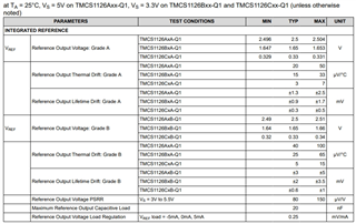

Q1) 我在数据表中看到、Vref 在 VCC 3.5V 至 5V 范围内具有 2.5V 输出
   Q1-1) 此条件是 3.3V 至 5V 还是仅在 3.3V 和 5V 时满足?
   Q2-1)  是否有任何数据表明在不同的电压条件下测量了 Vref?

    Q1&Q2-1) 您能给我展示一下数据表中您对 VREF 的部分提出了什么问题吗? 基准电压的 2.5V 输出实际上绑定到可订购产品、其型号分别输出 2.5V、B 型号 1.65V 和 C 型号 0.33V。 基准相对于电源应该是稳定的。 由于我们在全局条件下标注了 3.3V 和 5V 电压、因此我们在器件上验证并保证性能的要点、但我希望这些级别之间的性能密切遵循相同的性能。 关于数据、我们会检查这些电压随温度变化的基准、但没有、我们没有这些数据可以在论坛上分享。
