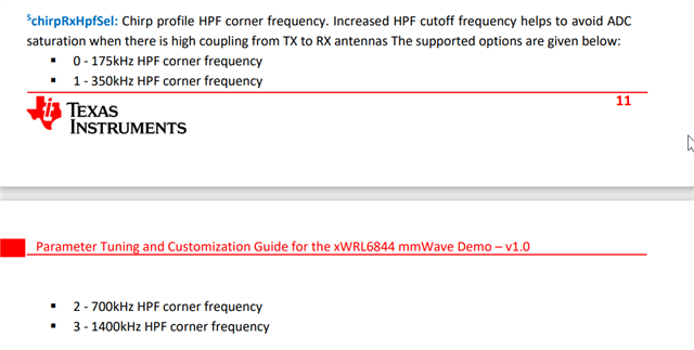

    我觉得下面的线性调频脉冲配置看起来不是很好。
    chirpComnCfg 50 0 0 128 1 40 0
    chirpTimingCfg 6 10 0 50 60
    frameCfg 4 0 1000 16 500 0
     Wave_Demo_Tuning_Guide 毫米波 SDK 文档中的调优指南。   您可以查看以下有关什么是最小跳过样本的指导。  当样本数量不正确时、您会看到线性调频脉冲之间有很大的变化。
    此外、我们通常建议 HPF 设置至少为 1、以避免 ADC 削波。
    我建议您检查 ADC 样本、以确保 ADC 样本看起来不错。  如果您有 DCA1000 板、则可以在 mmWave Studio 中应用此线性调频脉冲配置并检查 ADC 样本。
    Zigang
