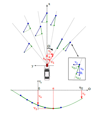

我能否区分 ransacFitPolynomial 函数中的 yFit  以获得 α 角(=车辆旋转角度)
 * yFit = P[0]+ P[1]* data[idx].vector.方位 角+ P[2]* data[idx].vector.方位 角* data[idx].vector.方位 角;

      有关 Ransac 滤波器的信息、请参阅使用多普勒雷达进行瞬时自我运动估算| IEEE 会议出版物| IEEE Xplore。
    注意:我们不在 MRR 演示中使用 ransac 过滤器。
    Samhitha
    AWR2944 演示工程/角雷达中有 RANSAC 滤波器。
    我认为同样的原因、但器件型号不同 (AWR1843/>AWR2944)。
    你好 Shin。
    RANSAC 的主要目标是通过将多项式拟合到给定点来查找离值值(假设所有静态点)和离值(假设所有动态点)。 您也可以使用以下资源获取更多信息:
    https://www.mathworks.com/help/vision/ref/fitpolynomialransac.html
    提取静态点后、可以使用以下资源中的数学方法(最小二乘问题)估算雷达速度 (vx 和 vy):
    然后、可以使用以下资源中的数学运算将雷达速度转换为自主车辆速度和偏航速率(基于雷达位置和转向中心)。 请注意,在这种转换中,沿 y 轴的自我速度(维)被假定为零(这是现实的,只要没有滑倒)。
