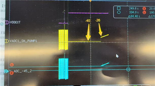

尊敬的专家:
我的客户发现 TMP235-Q1 输出无法在–40℃ 上正常输出。 并让客户将电源从 5V 更改为 3.5V、输出可以恢复、您可以检查这种情况的潜在原因是什么吗?

    Hangjie,
    您是否与 Jerry 一起处理同一个问题?
    https://e2e.ti.com/support/sensors-group/sensors---internal/f/sensors---internal-forum/1518206/tmp235-q1-abnormal-ad-output-in-–45-to--25</s>–25
    如果是、您能否发布此帖子并在该主题上进行回复? 有多个 E2E 线程处理同一问题并不可取。 我正在和 Jerry 一起研究这个问题的性质。 旧版本的 TMP235 在快速 VDD 斜坡速率 (<1ms) 下确实存在冷启动问题、但错误特征并不完全匹配。 我尝试在冷浴中使用 TMP235 重现此问题、但无法做到。
    -亚历克斯·汤普森
    您好 Alex、
    谢谢让我知道,但它可能不同的情况下,我的客户是汽车 OEM,谢谢.
    对此现象有何结论? 谢谢。
    BR、
    杭街
    Hangjie,
    感谢您的澄清。 我们还没有结论。 您的客户是否尝试过使用已知良好的 TMP235 进行 ABA 交换? 他们在–40°C 以下或 40°C 以上启动时是否看到了这种行为? 什么是故障频率、他们测试过的每个 TMP235 都是这样的还是某些情况?
    -亚历克斯·汤普森
