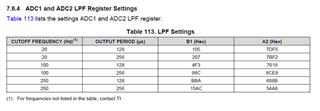

我在寻找有关 ADC1 和 ADC2 的 12kHz BPF 和 250Hz LPF DEMOD 滤波器的频率响应的更多信息、即群延迟、通带纹波等
还可以在 128us 输出周期获得 1000Hz 截止频率的 LPF 和 BPF 寄存器设置。

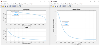

    PGA970 中实现的滤波器是巴特沃斯滤波器、因此它们的通带纹波将非常平坦。 绘制 MATLAB 中的传递函数时、我得到了以下图:
    LPF @250Hz、128us 输出 (B1 = 0x0BBA、A2 = 0x688B)
    LPF @250Hz、256us 输出 (B1 = 0x15AC、A2 = 54A8)
     在 128us 处具有 1000Hz 截止频率的 LPF 的寄存器设置为 B1 = 0x2632 和 A2 = 0x339D。
    对于 LPF、您要寻找什么带宽和中心频率?

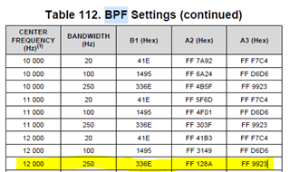

    我们当前使用的是 12kHz 中心频率和 250Hz 带宽。
    我们正在将两个 LVDT 通道多路复用到 PGA 芯片中、并且在切换后似乎有 8ms 的稳定周期。  滤波器中是否有任何因素可能导致 8ms 延迟?

    以下是在 MATLAB 中具有 250Hz 带宽的 12kHz 中心频率条件下的 BPF 外观:
    寄存器设置如下:
    您可以看到阶跃响应在接近 0 x 8ms 时稳定。
    您使用的多路复用器的稳定时间是多久?
    Maggie

    您是否能够 为高于 250Hz 至 2khz 的带宽提供所有 12kHz 中心频率寄存器设置。
    Aadam
    尊敬的 Aadam:
    很乐意提供帮助!
    PGA970 中的 BPF 带宽最高仅为 1kHz、因此我只能提供到该点的值:
