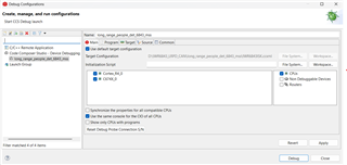

    尊敬的 Pedrorm:
    我 使用 uniflash 通过独立方法成功地在 ISK 中刷写了“xwr68xx_ccsdebug.bin"文件“文件。 然后、我设置了此链接中所示的用于调试“使用 CCS 调试“的设置。 点击“Start debug“后、CCS Studio 会显示如下。 请查看下面的屏幕截图、
    您能告诉我这是正确的吗? 我想它还没有处于调试模式。 我尝试使用 micro USB 线缆通过 MMWAVEICBOOST 电路板调试 ISK。
    Manoj

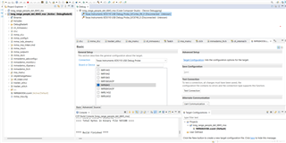

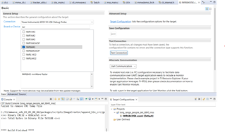

    尊敬的 Pedrorm:
    我尝试使用您的.ccxml 文件。 但仍然无法进行调试。  请找到下面的屏幕截图、
    当我点击“Test connection“时、我收到错误消息。 请查看下面的屏幕截图、
    下面是调试配置的屏幕截图、
    点击“Debug"时“时、将显示一个窗口、请找到下面的屏幕截图、
    Manoj

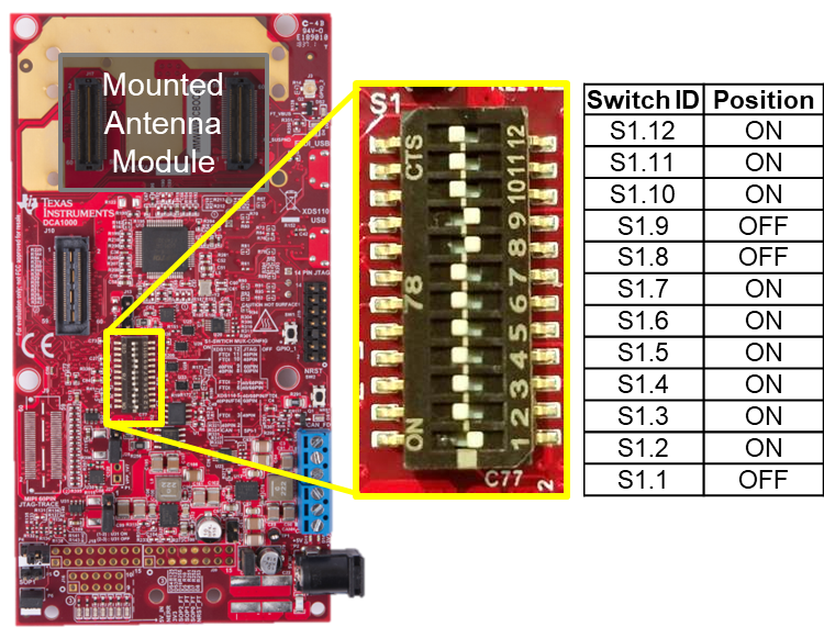

    我现在不确定。 最后、您能否确认 MMWAVEICBOOST 中间的开关与下图中的开关相匹配? 摘自 EVM 设置运行模式用户指南
    如果您也可以确认这一点、但仍然无法正常工作、那么我将认为 MMWAVEICBOOST 有缺陷。 然后、您可以联系 TI 代表或 TI 客户服务人员以获取替换件。 您还应让他们参阅此主题、以验证其是否存在故障。 如果客户服务联系到我、我也会确认。 我对这里的不便深表歉意。
    Pedrorm
    尊敬的 Pedrorm:
    请查看下图、其中显示了 MMWAVEICBOOST 和 IWR6843 雷达模块的开关位置。
    如果正确、请告诉我。
