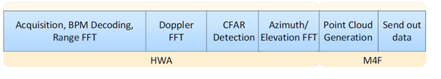

    1) 我真的试图了解 BPM 解调,但当我在“C :/ti/MMWAVE_L_SDK_05_05_03_00/docs/api_guide_xwrL64xx/MMWAVE_DEMO.html “开始图片下面,这说明 BPM 解码是在信号链的开头。
    在同一个页面上有这个。
    这听起来 BPM 解码是在最后一个 DPU 中完成的、这是 AO2D?
    2) 为了澄清,我的信号链在 TDM 中,它似乎是有效的。 我通过 DCA1000 获得 ADC 数据。 当我使用 BPM 时、距离多普勒地图看起来正确、但角度不正确。 我进行解调、然后执行与 TDM 相同的过程。 我已经仔细思考了这一点、并考虑了我用于解调信号的第二个线性调频脉冲处 BPM 处的多普勒校正。 在 TDM 处、我校正 TX2 线性调频脉冲、但这是否与解调 BPM 线性调频脉冲相同并在 TX2 上进行校正? 或者我是否应该在解调之前纠正第二个线性调频脉冲?

    您好、
    这里看起来很困惑、因为您引用了两个不同的演示。
    在毫米波演示中 — BPM 解码发生在 AO2D DPU 中。
    在运动和存在演示中 — BPM 解码在 DOA DPU 中进行(在范围 FFT 之后)。
    这是否清楚 ?
    Nate
    编号 这两张图片均来自毫米波演示页面。 “C:/ti/MMWAVE_L_SDK_05_05_03_00/docs/api_guide_xwrL64xx/MMWAVE_DEMO.html
    这有什么问题吗?
    您好、Tom、
    软件好像在 FFT 范围内禁用了 BPM 解码、就像文档状态一样。
    然后、 BPM 补偿应在 AOA 处理中进行。 您没有遇到这种情况吗? 您能否使用 SDK 中随附的现有.cfg 文件进行测试?
    Nate
