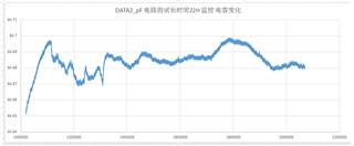

尊敬的团队:
客户使用 FDC2214 测试器件、确保电容随施加的电压而变化。
它们为器件提供 50V 电压、电容应为 35pF。 它们由 LCR 数字电桥进行测试、结果关闭并且不会振荡。
但它们使用 FDC2214 进行测试、电容不符合结果并具有振荡、这里的潜在原因是什么?
谢谢您、
Yishan Chen
    Yishan、
    开始故障排除的最佳位置是确保 INxA 和 INxB 引脚上的输入信号看起来正常。
    它们应该看起来像半正弦波、彼此位移、因此差分信号 (INxA-INxB) 看起来像一个以 0V 为中心的完整正弦波。
    峰值电压下的频率应符合数据表的激励部分中给出的限值。
    请查看 INxA 和 INxB 信号、并将它们与 fEXCITATION (10kHz 至 10MHz) 和 VSENSORMIN (1.4V) 和 VSESNORMAX (1.8V) 规格进行比较。
    如果您可以将示波器捕获发布到此主题、我们可以提供反馈。
    对 PCB 测试点的任何探测都应使用高阻抗探头来完成。 即使是高阻抗探头 、也会加载 INxA 和 INXB 引脚 并导致失真、因此一个实用的技巧是在探头尖端和测试点之间放置一个 1k 引线的电阻器。 这将有助于衰减探头寄生效应、从而更大限度地减少波形的相关失真。

    您好、John:
    我在幻灯片中总结了详细的测试数据和环境。
    我会通过电子邮件发送给您。
    您能帮助检查潜在原因吗?
    谢谢您、
    Yishan Chen
