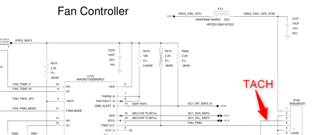

我正在使用软件 — DCY 模式、 根据读取的温度值在运行期间控制风扇占空比。
问题:当我尝试将 DCY 值写入 DCY (0x22) 寄存器时、这些值不会更新、并且始终返回默认值 (0x55)。
请求支持人员提供正确的配置值以在  Software-DCY 模式下控制风扇、并读取 TACH 寄存器以进行 RPM 测量。
提前感谢。
以下是使用的配置。
配置寄存器 1 (0x00)= 0x95U
配置寄存器 1 (0x01)= 0x3FU
配置寄存器 3 (0x3f)= 0x83U
配置寄存器 4 (0x04)= 0x88U
风扇字符寄存器 (0x20)= 0x1DU
    您能否向我展示示波器或逻辑分析仪捕获的总线活动数据?
    您在 I2C 事务之间等待多长时间?
    上电后多长时间是第一个事务?
    您尝试写入和读取 DCY 寄存器多少次?
