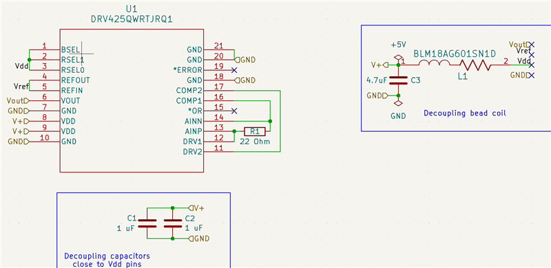

    我制作了一个与评估模块类似的 PCB、但使用了一个旋转的 IC、所以它非常适合我的应用。
    我通过线圈施加一个 3A 电流产生的磁场、该线圈产生的磁场约为 10mT。 我将 PCB 放在线圈中间、使磁场方向与传感器灵敏度方向平行(或反平行)。 我使用 22 Ω 的分流器、因此灵敏度为 0.93mV/V、最大磁场为 2mT。
    当我在一个方向上施加磁场时、输出信号从 2.5V 降至 0.5V 以下。当我关闭电流时、传感器的输出将返回到 2.5V、并对磁场的进一步变化(小得多)做出正确响应。 只要我不更改设置、即只要电流方向不发生变化、我就可以打开和关闭电流、而当电流关闭时、传感器在测量中不会丢失其精度。
    但是、当我反转线圈中的电流时、即反转传感器上磁场的方向(而不是最大强度)时、情况会有所不同。 当我开启电流时、传感器输出将接近 5V、这当然是逻辑上的、但当我关闭电流时、传感器输出将保持在 5V、并且它不会再对磁场的微小变化做出反应。
    传感器未损坏、因为当我关闭电源并再次打开时、传感器将按预期开始运行。 对于我拥有的传感器、这是非常可重现的。
    在不切断电源 的情况下、当使用一个永磁体时、与在 5 V 位置削波的磁场相比、在传感器上临时施加一个非常大 (>50mT) 磁场的磁场方向相反、也可以恢复正常操作。

      1. 我们在没有电源电压的情况下测试了饱和 DRV425、在通电后、无论初级电流方向如何、它都将在正电源轨上保持饱和。
    4. 如果可以、您能否随线圈提供 DRV425 设置的图像?
    5. 您的系统中是否有快速磁场瞬态?

    原理图:
    PCB:

    您好 Joe、
    我将 R1(22 欧姆)重新调整为 100 欧姆和 33 欧姆、在这些情况下不会出现问题。
    当我使用 26 欧姆,问题仍然..

    这很奇怪、我不明白是什么原因导致了这个问题。  您能否用 0Ω 电阻器替换铁氧体磁珠?  这可能是两个因素、即场上的瞬态可能会导致 DRV425 产生较大的电流要求、并可能导致该问题的限制。  该变化是电阻可能会对响应造成足够大的变化、因此不会导致问题。  另一种是铁氧体磁珠上的尖峰可能会导致磁场发生变化、我认为这不太可能、但我不确定铁氧体磁珠是否会磁化。  我怀疑这是因为它会在您重置后恢复。

    尊敬的 Javier:
    这正是我第一次做的,但它没有任何区别。
    但是、奇怪的是、当传感器针对 R1=33 Ω 而饱和时、R1(即分流电阻器)的最大/最小电压仅为+/–1.24V、而当 R1 = 100 Ω 时、该电压为+/–2.5V。 这表明 R1=33 欧姆时的最大电流仅为 37mA。 我知道、由于最大电源电压为 5V、补偿线圈的电阻为 100 欧姆、33/133*5V=1.24V。
    我怀疑反馈控制需要使 GMR 再次达到饱和状态、 但反馈控制环路无法识别它、因为分流器上的电压仅变为+/–1.24V。因此、当您使用磁体将 GMR 驱动到饱和状态(仅在使用正确的磁场符号时有效,如果通过将强磁体靠近传感器产生磁场(即大于导致传感器削波的磁场)、反馈控制会以某种方式复位。 我专注于“反馈控制“,因为传感器也重新启动工作时,你关闭和电源,因此它不可能是一个内在的问题 GMR。
