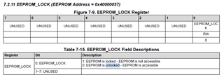

3 个 PGA 305 发生了这种情况: 首先,我可以读取一个写入到 EEPROM ,但在某个时候(当另一个写入操作发生时),我不能在 EEPROM 内部读取或写入。 我仍然可以将 0x0C 寄存器设置为 0x03(我认为是这种情况,因为该寄存器不在 EEPROM 中)。 您是否知道哪个问题会导致该问题?

    正确的是、0x0C 寄存器不是 EEPROM 的一部分、它控制 PGA305 中的微控制器是正在运行还是处于复位状态、因此您始终可以对该寄存器进行读取和写入。 只有当器件处于复位状态(当 0x0C 设置为 0x03 时)时、才能读取和写入 EEPROM。
    发生此问题时、PGA305 器件是否具有相同的 EEPROM 值? 您是否能够共享器件具有的 EEPROM 值或尝试写入的 EEPROM 值? 是否使用 I2C 或 OWI 与 PGA305 通信? EEPROM_LOCK 位的状态是什么?
    Maggie
    此外、PGA305 器件是否配置在 4 –20mA 环路中?
