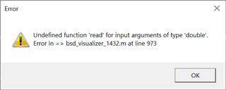

    尊敬的 Cesar:
    感谢您的澄清。
    现在使用的是 AWRL1432 BOOST-BOOST-BSD 入门指南(通过以下链接): https://dev.ti.com/tirex/explore/node?node=A__AatWJ7kjJC2nEIJdqrINTA__radar_toolbox__1AslXXD__LATEST
    我们能够做到 成功刷写预编译的二进制文件“awrl1432_ADAS_BSD_demo.appimage"</s>“ 同时使用 Uniflash 和 Visulalizer。
    然后、我们运行 Radar 工具箱 GUI 文件夹中的“BSD_visualizer_1432"可“可执行程序、如上面的入门指南中所述。
    我们选择了“profile_120m_40mpsec_bsdevm_16tracks.cfg"作为“作为建议值。
    然后选择 GUI 此时会显示空图且没有更新 几秒钟后再进行 崩溃 然后我们得到一个 弹出窗口 以下消息
    错误弹出窗口指向 GUI 代码中的第 973 行、即
    [rxHeader, byteCount, outOfSyncBytes] = readFrameHeader(hDataSerialPort, frameHeaderLengthInBytes, syncPatternUINT8);
    “COM Ports(COM 端口)“选择正确。
    闪存和功能模式下的开关配置正确。
    每次更改交换机配置时都会重置。
    加载 Config 文件后。 我们尝试通过第三方串行终端嗅探数据端口、
    我们发现没有数据以 115200 波特率输入
    需要您的帮助才能解决这个问题
    Surya Thanush

    尊敬的 Cesar:
    根据勘误文件、IC 上的第 4 行实际上为“843B"</s>“
    另外,我们尝试使用 Matlab Script 进行调试。
    下面是直至崩溃的调试输出。
    GUI Path: C:\ti\radar_toolbox_3_10_00_05\source\ti\examples\Automotive_ADAS_and_Parking\awrl1432_entry_level_blind_spot_detection\gui\src
    Opening configuration file C:\ti\radar_toolbox_3_10_00_05\source\ti\examples\Automotive_ADAS_and_Parking\awrl1432_entry_level_blind_spot_detection\profiles\profile_120m_40mpsec_bsdevm_16tracks.cfg ...
    Sending configuration from C:\ti\radar_toolbox_3_10_00_05\source\ti\examples\Automotive_ADAS_and_Parking\awrl1432_entry_level_blind_spot_detection\profiles\profile_120m_40mpsec_bsdevm_16tracks.cfg file to Target EVM ...
    sensorStop 0
    Done
    channelCfg 7 3 0
    Done
    chirpComnCfg 8 0 0 256 4 24.3 3
    Done
    chirpTimingCfg 12.1 37 0 6.7 77
    Done
    extendedMaxVelocity 1 6 7 3 4 2 1
    Done
    frameCfg 256 0 10000 1 50 1
    Done
    antGeometryCfg 0 0 0 1 0 2 0 3 0 4 0 5
    Done
    guiMonitor 2 0 0 0 0 1 0 0 1 0 0
    Done
    sigProcChainCfg 64 2 1 0 0 0 0 0
    Done
    boundaryBox -50 50 0 120
    Done
    sensorPosition 0 0 0.0 0 0
    Done
    staticBoundaryBox -3 3 0.5 7.5
    Done
    gatingParam 3 5 5 10
    Done
    stateParam 3 3 12 50 5 200
    Done
    allocationParam 6 0.1 3 3 20
    Done
    maxAcceleration -4 4
    'ation' is not recognized as a CLI command
    Warning: The specified amount of data was not returned within the Timeout period for 'readline'.
    'serialport' unable to read any data. For more information on possible reasons, see serialport Read Warnings.
    Error using contains
    First argument must be text.
    Error in bsd_visualizer_1432 (line 921)
                    if contains(cc, 'Done')
    崩溃或错误并不常见、但在 GUI 加载且没有数据更新后、几乎所有其他时间都出现在循环中
    Warning: The specified amount of data was not returned within the Timeout period for 'read'.
    电缆不应该是问题、因为正在进行刷写和配置加载。
    只能在辅助数据端口上获取数据
    Surya Thanush
