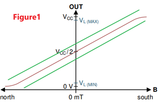

以 1%的灵敏度线性误差作为基准、并且标称灵敏度为 12.5mV/mT、实际灵敏度范围可能为 12.375mV/mT 至 12.625mV/mT。 基于此、在 169mT 处、输出电压可能介于 2091.375mV 和 2133.625mV 之间、从而导致最大误差为 21.125mV。 您能否确认这一理解是否正确?
就磁响应图而言、灵敏度线性误差应该 反映在图 1 或图 2 中?

    线性度将与测量值偏离理想线性响应的程度相对应。  您发布的两张图显示了完美的线性线性、它们对应于失调电压和灵敏度容差。 对于 5V 下的 A4 型号、灵敏度范围为 11.9 至 13.2mV/mT。 由于 169mT 就在 5V 测量范围的边缘、因此我将继续使用 160mT 作为示例。 在忽略线性度的情况下、输出范围可以为 Vcc/2+(11.9mV/mT)*160mT 和 2.5V+(13.2mV/mT)*160mT。 假设您的器件在 5V 电源下具有 13mV/mT 的灵敏度、我预计 2.5+13mV/MT*160mT = 4.58V、但 线性度为 1%时、实际上可能介于 0.99*4.58=4.534V 和 1.01*4.58V=4.625V 之间。
