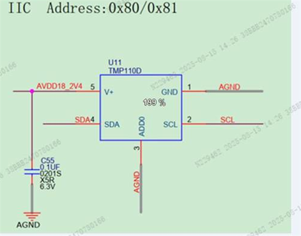

我有一位客户 Oxxx 正在开发 TMP110、您能帮助确认一些问题:I2C 电压为 1.2V
1. TMP110D 数字传感器 IIC 的电压工作范围是多少? 电流设计 V+输入为 2V、主板 IIC 工作电压为 1.2V±0.1V。 这种行为合适吗?
2. V+的 PSRR 要求是什么
3.他们想为 V+提供 1.25V 电压,还可以吗?
谢谢~
    您好、Jerry、

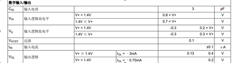

    1.数据表中所述的 VDD 为 1.14V 至 5.5V。
    2.目前 TMP110 上没有 PSRR 规范、但我可以与后端团队核实。
    3. 1.25V 对于您的应用来说太低。 如数据表中所述、要将逻辑高电平置为有效以进行通信、电压必须为 0.2 x VDD、在本例中为 1.4V、略高于 1.25V。
    TMP110 不能在与 VDD 相同的电压下使用上拉电阻是否存在原因?
