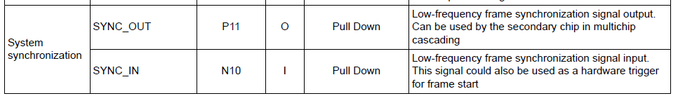

是否可以通过电阻分压器而不是使用时钟缓冲器共享帧同步信号?
如果是、TI 能否提供任何设计指南或建议?
    您好:
    理论上它应该是可能的。 主要雷达帧和辅助雷达帧同步之间的偏移应保持小于 10ns。 芯片间不平衡如下所示。
    这使得由于 PCB 布线而导致的不平衡为~5ns。 您在设计 PCB 时需要确保由于布线而导致的数字同步偏斜小于 5ns。 请注意、准确表征偏斜很复杂、因为可能是由于走线 PCB 材料的变化以及 PCB 翘曲而引入的、因此最佳实践是使用缓冲器来尽量减小偏斜。

    通常、您应将所有 IO 引脚路由为 50 欧姆单端信号、因此您 在这里应该执行相同的操作。
    不需要功率分压器或串联端接电阻、但最好在 PCB 上包含串联端接电阻的配置。 然后、您可以根据测量值调整此电阻器、也可以保留为 0 欧姆。
    驱动强度不应成为在单个 PCB 上布线的问题。 信号只需满足数据表中 IO 引脚的 VIL/VIH 规格。
