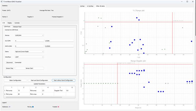

    我不能更改线性 调频脉冲配置、从而让可视化工具 在实验室中以低速步行速度在低范围内移动时展示移动的物体。

    但我仍然无法在实验室的可视化工具中看到任何跟踪的信号、而我确实可以在没有任何问题的情况下看到移动物体。
    我添加了一张 跟踪器检测到的物体数量的打印件、它始终为 0。
    请提供帮助。

    但我仍然无法观察到任何追踪器的标志。 在我看来、问题不是在配置中、而是在其他方面。
    您好:
    我将从一些个人测试开始。 同时、您能否与正在行走的人共享您正在使用的 chirp_design_HECR.h 文件以及 python GUI 中 x-y 图的记录? 我想确认检测结果
    我还联系了某个人、试图提供进一步的帮助。

    之前的照片是坏的,请看下面的那些
    您好:
    如果可能、您可以分享一个录像吗? 我之所以这样说、是因为我想验证可视化工具的功能是否正确。 但感谢您配置。 我获得了一些帮助、并将在本周进行一些测试。

    然而,这不是问题:在我所构建的配置中,这是由 Gabriel 批准的,两个参数都是对齐的,并且跟踪器仍然永久输出零个检测到的物体。
    您好:
    通过测试、跟踪器似乎在跟踪初始化时工作。 这可能是可视化工具问题。 捕获后、您是否可以共享可视化工具保存在存储的数据文件夹中的.bin 文件? 请勿使用悬挂球、因为现在难以跟踪。 使用车辆或行人。

    您好:
    似乎这是 python 可视化工具不显示跟踪点的问题。 我们有一个 MATLAB 可视化工具、我只能通过电子邮件提供、如果您可以提供、我会将其发送出去。 这里使用 MATLAB 可视化工具来测试步行至 250m 的行人。 这一切都是通过标准配置文件完成的、以供参考。
    e2e.ti.com/.../bandicam_5F00_pedestrian250m.mp4
    Gabriel
    在此之前、您能否对 TLV 数据包输出进行一些调试? 我看到的是、跟踪器产生空输出、因此可视化工具没有要显示的内容。 例如、 使用类似的可视化工具、但使用 IWR6843 则能够显示跟踪结果非常好、因为在这种情况下、跟踪器确实会生成物体
    您好 Gabriel、
    我想与大家分享一些调试结果。
    我编译跟踪器不是作为一个预编译的库,而是作为一个项目的一部分。
    然后、我开始 将代码内的随机调试文本消息传输到 TLV 并进行打印。 我发现 跟踪器内使用的系统参数为零。
    然后,我又走了另一个方向,通过打印内部 的代码初始化的参数。
    我看到初始化是正确的。
    我认为问题隐藏在这里:
    在 mss_tracker.c 中、有一个函数调用:
    gtrack_step (gMmw_mcb. trackerCfg.gHTrackModule、gGtrackPointCloud、0、mNum、gTargetDescr、 &tNum、0、0、&Presence、NULL)
    例如、跟踪器系统参数位于  gMmw_mcb.trackerCfg.appAllocationParams 和其他类似的子结构下、而  gMw_mcb.trackerCfg.gHTrackModule 在任何结构中都没有。
    但不具有  gtrack_step ()  gMmw_mcb. trackerCfg.gHTrackModule 被级联到某个结构、然后出现“params"。“。 但之前没有人愿意为这些参数分配 gMmw_mcb.trackerCfg.appAllocationParams 中的值。
    因此、gtrack_module.c 中的所有参数(例如 inst->params.allocationParams.pointsThre)都等于零、因此不会生成跟踪对象。

    感谢您的见解和帮助、我得以确定问题是 mmw_load_params.c.内 gtrack 的初始化步骤
    错误发生在函数 MmwDemo_trackerConfig() 中。 以下是固定代码:
    int32_t MmwDemo_trackerConfig()
        int32_t retVal;
        MmwDemo_loadRansac();
        MmwDemo_GAppSceneryParams();
        // This is the original code which assigns incorrect values to gtrack's parameter fields
        // retVal = MmwDemo_loadGtrackCfg();
        MmwDemo_GAppAllocParams();
        MmwDemo_GAppGatingParams();
        MmwDemo_GAppStateParams();
        // This is the corrected line
        return retVal;
    标记
    您好:
    感谢两位提请我们注意这一点。 此错误将在计划的下一个 Radar Toolbox 版本中修复。
    Gabriel
    尊敬的 Arie 和 Mark:
    我可以确认、您应该能够看到带有 Mark 提到的更改的跟踪对象。 我们在 HECR 演示中进行结构更改时错过了这一点、在演示中、我们将基于 CLI 的配置替换为基于头文件的配置。

    是、这确实为我解决了问题、如下所述:  AWR2944EVM:HECR 演示跟踪器问题(包括 文档差异)。
    无需进行其他修改、.py 可视化工具运行良好。
    标记
    从我的角度来看、变革解决了问题。
    感谢您的支持。
