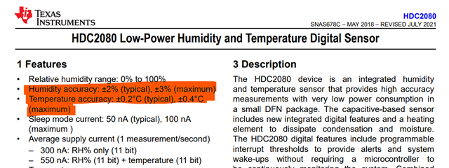

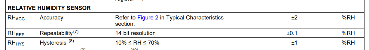

尊敬的团队:
客户希望评估其在系统中的湿度感应精度、要求为 3%、数据表仅显示典型值为 2%。
您能帮助提供此处的最小和最大精度以供客户评估吗? 如果批次有正态分布图则会更好。 提前感谢。
BRS、
Francis
    您好、Francis、
    仅为 HDC1080 收集了典型精度数据、因此没有可用的最大精度信息。 数据表第 7 页的图 2 和 3 提供了温度和 RH 精度的图形表示:
    如果客户需要具有最大精度规格的器件、我推荐使用 HDC2080。它与 HDC1080 具有相同的封装尺寸和引脚数 、并具有更多特性(连续转换模式,中断/数据就绪引脚等)。 它还提供最大 RH 和温度规格。
    哈利
