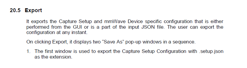

  1. 使用 lua 脚本导出原始数据。
    (导出结果:adc_data_profile_bf_logfile / adc_data_profile_bf_Raw_0.bin /adc_data_profile_bf_file.File Raw_Log)
  2. 导出 JSON 文件 请参阅“mwave studio 用户指南 20.5 导出“
  3. 使用 MATLAB 代码进行解析 “C:\ti\mmwave_studio_02_01_01_00\mmWaveStudio\MatlabExamples\singlechip_raw_data_reader_example\rawDataReader.m“
  4. 在运行 rawDataReader.m 后、他们可以检查 1D FFT 数据。 然后测试 2D FFT。

    另存为*。bin 文件将包含 采集的 ADC 数据。
    要运行您提到的 MATLAB 脚本、可以参阅 “C:\ti\mmwave_studio_02_01_00\mmWaveStudio\MatlabExamples\singlechip_raw_data_reader_example\readme.txt“。

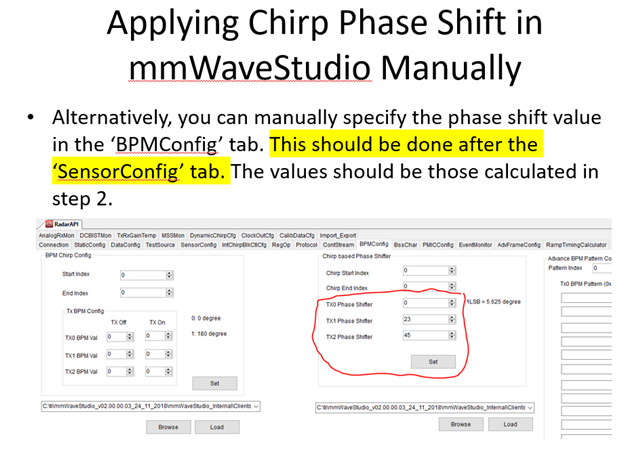

    是的、我按照 Lua 脚本中所示运行了它、但 2D FFT 结果没有变化。
    我看到这是 Cesar 在另一个 E2E 上共享的 LUA 脚本、用于展示如何配置 Tx 移相器。  必须修改此脚本才能实现基于 DDMA 的配置。
    Samhitha
    你好、Samhitha、
    感谢您更正信息!  如果您能就如何解决问题发表意见、我将不胜感激。
    我是否应该 按如下所示更改 ProfileConfig?
    或者我是否应该更改顺序?
     “BPM Config“应在“Sensor Config“选项卡之前完成。
    LINA
    尊敬的 Lina:
    Cesar 共享的 LUA 脚本用于配置每个线性调频脉冲移相器配置、也可以 通过 GUI(您共享的最后一个屏幕截图)对其进行配置。 我没有任何用于 AWR1843 的基于 DDM 的 lua 脚本。
    需要为每个线性调频脉冲配置移相器。 在 Cesar 共享的 LUA 脚本中、仅针对一个线性调频脉冲配置移相器。
