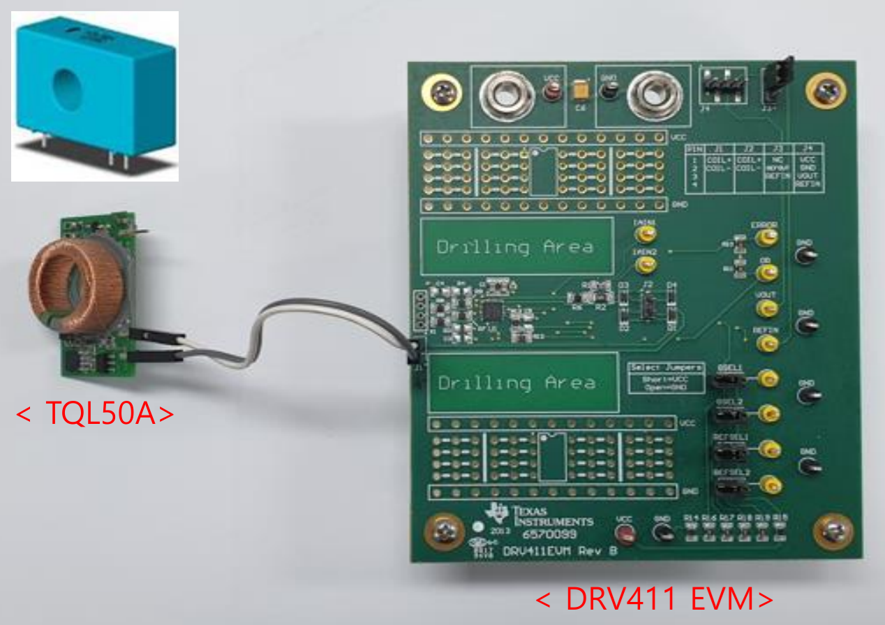

我的客户尝试使用 TQL50A(TIPD180 参考中提到的 Topstek 器件)测试 DRV411
客户拆卸了此电流传感器、发现它不仅仅是线圈、还包括一些 IC。 (例如运算放大器和霍尔传感器)
他们按照下图连接了该电流传感器和 DRV411EVM。
您能检查一下这个连接是否正确测试吗?
如果我的客户需要拆下电流传感器中的所有 IC 并只连接磁线圈、请告诉我。

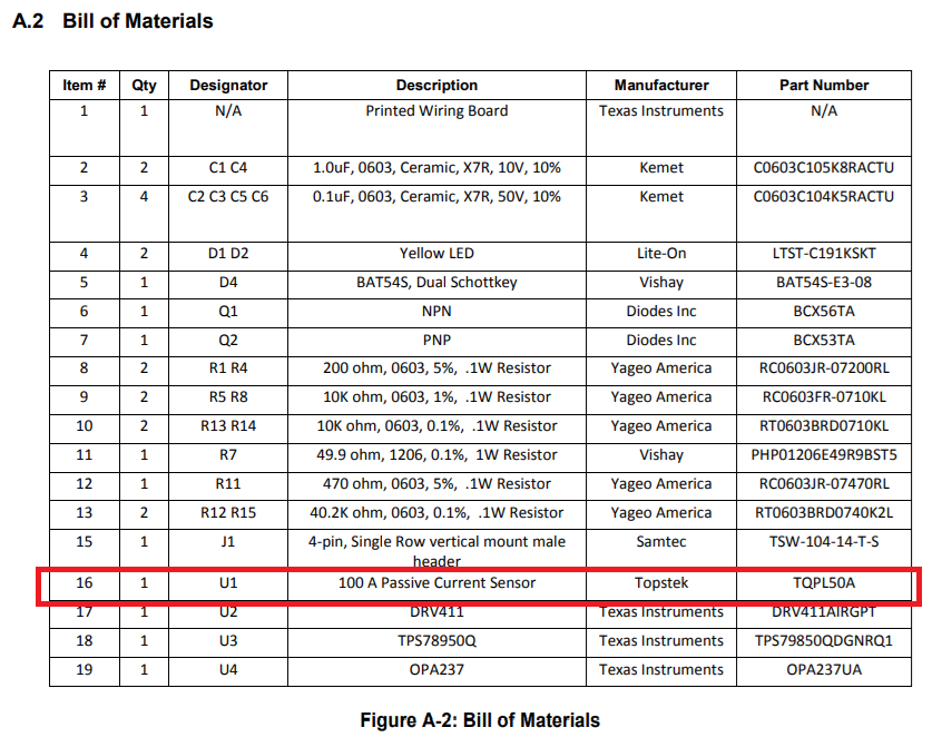

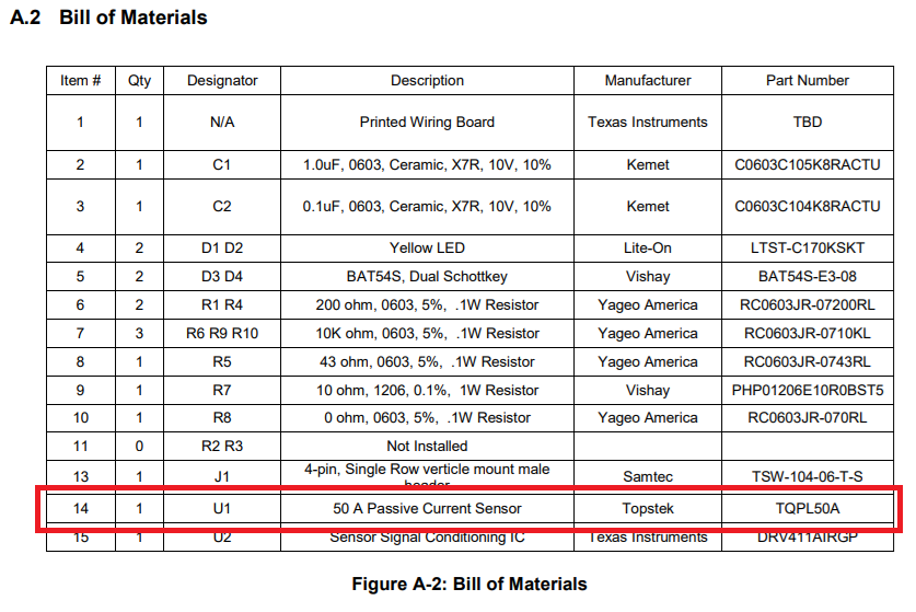

我发现 TIPD180 是±50A 电流传感器参考、TIPD184 是±100A 闭环电流传感器参考。 但在 BOM 列表中、两个电流传感器是相同的。 (TQPL50A)

我认为 TIPD184 的 BOM 是错误的、因为它写为“100A 无源电流传感器“、但其器件名称为 TQPL50A。 它看起来像 50A 电流传感器。

    您好 Chase。
    您认为 BOM 的错误是正确的、因为文本中提到了正确的器件型号“TQPL100A",“,还、还提到了 2000 匝数比。  TIPD184 还提到了额外的电压驱动要求。
    对于连接、您还需要霍尔传感器连接、这些连接并未显示在图中。  如果输出轨具有正反馈环路、则要么使补偿线圈连接反转、要么使霍尔传感器的方向翻转。

    我的客户从 Topstek 购买了 TQL50A 样品。 反汇编的映像如下所示。
    可以看到、磁芯间隙中有霍尔器件。
    您能检查一下如何将 TQL50A 连接到 DRV411 EVM 吗?
    (我之所以这么问,是因为 TQL50A(我唯一可以购买的传感器)和 TQPL50A(EVM 中提到的传感器)似乎有所不同。)

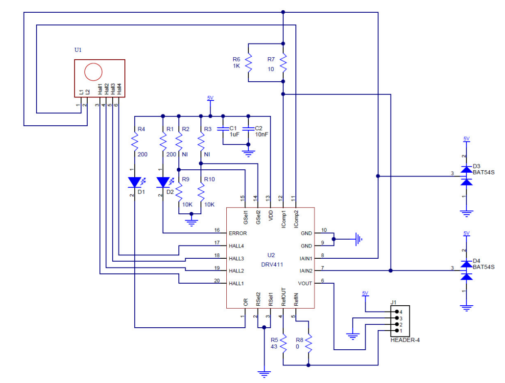

    - TIPD180(±50A 电流传感器)和  TIPD184(±100A 闭环电流传感器)之间原理图差异的原因是什么?
    DRV411 相同、但 TIPD184 具有运算放大器和 2 个 TR。
    --- TIPD180(±50A 电流传感器) 原理图
    TIPD184(±100A 闭环电流传感器)原理图

    您好 Chase
    您能否确认如何将 TQL50A 连接到 DRV411 EVM?
    基本上、您可以断开霍尔传感器和补偿线圈与器件的连接。  我假设您只想使用霍尔传感器和补偿线圈、然后连接到我们的器件 DRV411。  如果是、请从电路板上移除霍尔传感器接头、并将 EVM 霍尔接头连接到霍尔传感器接头 X1 的 4 个引脚。  然后、将补偿线圈接头连接到补偿引脚。  J1 或 J2。  是相同的连接。
    [/报价]
    TIPD184 具有补偿线圈的外部驱动、可提高补偿线圈驱动能力。  这两种限制是电流或电压限制以及 TIPD184 外部放大器和 BJT 以及更高电压的电源来处理这两者。  如果补偿线圈电阻+ Rshunt 过大、您将需要更高的电压来驱动它。  或者、如果正在测量的电流无法增加匝数、则可能需要更大的电流来驱动补偿线圈。  此设计展示了它的实现方式。

    追逐、
    此  TQL50A 是一个完整的传感器、它具有 DRV411 等内部电路、然后在 M 上输出电流 。这不会连接到 DRV411。  我不知道 TQL50A 的内部设计。  如果您要拆下霍尔传感器和线圈、可以将其连接到那里、如原理图中所示。

    感谢您的支持。
    我的客户成功地使用 TQL50A (Topstek) 测试了 DRV411 EVM。

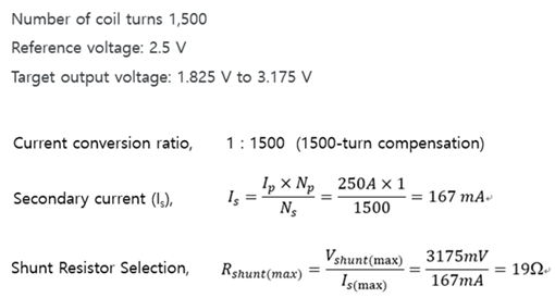

    电流检测范围为 ±250A RMS 电流、 ±450A 直流电流。
    目标灵敏度为 2.7mV/A
    1.对于 ±450A 直流电流检测应用、可以使用红框中的 OPA237 和 TPS79850? 或者我应该更改为更高的规格?
    2.您能为 T1、T2、D3、D4 推荐器件吗?
    3.客户计算的分流电阻为 19 欧姆。 您能检查一下下面的计算吗?
    4.你认为 1500 转是足够的吗?
    5.如果客户达到 1500 转,您可以预期线圈中的电流会流过吗?

    您好 Chase、
    对于 ±450A 直流电流检测应用、可以在红色框中使用 OPA237 和 TPS79850? 或者我是否应该更改为更高的规格?
    您能解释一下“红框“的含义吗? 我先从这些器件开始、以获得额外的输出驱动。
    对于 D3 和 D4、他们可以使用 BAT54S、对于 T1、他们可以将 BCX56TA 用于 T1、也可以使用 Diodes Inc.的 BCX53TA
    [引述 userid=“464516" url="“ url="~“~/support/sensors-group/sensors/f/sensors-forum/1578560/drv411evm-the-way-to-connect-current-sensor-to-drv411evm/6115689
    。 客户计算出分流电阻为 19 Ω。 您能检查一下下面的计算吗?
    [/报价]
    您能告诉我、他们从哪里获得了 RSHUNT 的 3.175V 电压?
    您认为 1500 圈就足够了吗?
    此值可能会改变、但从理论上讲、1500 匝可以有效。
    [引述 userid=“464516" url="“ url="~“~/support/sensors-group/sensors/f/sensors-forum/1578560/drv411evm-the-way-to-connect-current-sensor-to-drv411evm/6115689。] 如果客户达到 1500 匝、您能预计线圈中的电流会流过吗?
    我怀疑、如果具有额外的外部驱动能力、它应该足够强大、能够驱动 1500 匝。 我看到  TQL50A 为 1000 匝。 您的客户是否会使用不同的匝数比和器件?

    1.我提到的红框如下所示。
    2.客户 在 RSHUNT 上获得了 3.175V 电压、因为他们的目标输出电压为 1.825V ~ 3.175V。 (最大值)

    您好 Chase、
    这些计算及其测量结果看起来是正确的。 为我的困惑道歉。
