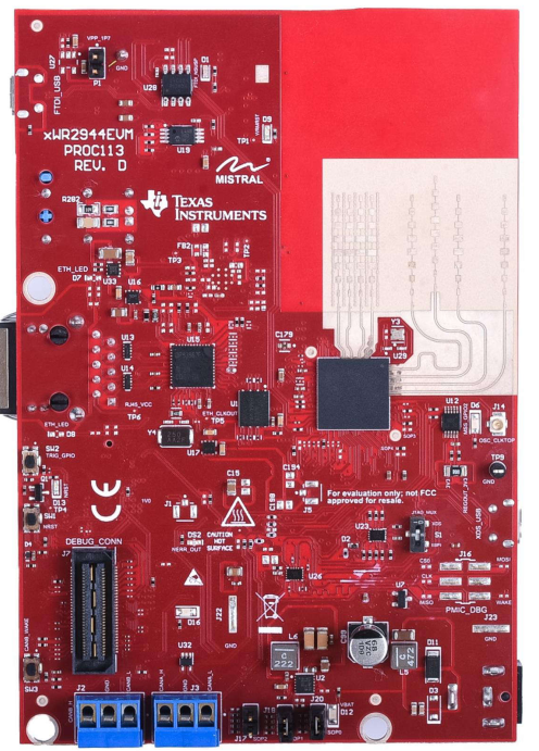

在 EVM PCB 圆形天线处、有一个干净的大元件区域:
请说明我们的原型 PCB 设计为何需要它、以及此类区域的最小要求尺寸是多少

    谢谢你。 我们很乐意为您提供准确的答案、因为我们正处于 产品 PCB 设计阶段
    这是一种高性能天线。
    天线经过专门设计和调整、可在周围 PCB 材料和没有其他物体的情况下在 76GHz 至 81GHz 频段内运行。 附近的任何物体都可能改变其电气特性(阻抗,谐振频率)并对其进行微调、从而降低效率和范围。
    最终、我们需要空间来在 EVM 上 ad dthe Auto Phy、因此我们使用了左上角的空间。

    请解释具体内容  AUTO PHY 、我在哪里可以了解这个概念?
    因此、根据您所写的内容、我似乎需要周围的整个区域远离各种元件、如下图(绿色框内)所示 、或者我们仍然可以通过某种方式减小这些元件的尺寸、例如将天线放置在靠近 PCB 边缘的位置。 如果我们可以减少面积、您能否根据数字得出所需的面积限制?
    自动 PHY 是  PCB 上的接口 IC、用于处理通过以太网电缆进行的数据物理发送和接收。 此 IC 位于 EVM 的左上角。
    您可能有一个 EVM、天线位于角落、如下图所示。
    请澄清、这是测试过的、还是仅仅是您的考虑因素?
    我的意思是、一旦我们构建自己的 PCB、如果实际需要这个区域、就没有办法了
    在继续进行构建之前、我始终建议您运行仿真。 TI EVM 使用整个板进行了测试、而不是使用蓝色切口进行了测试。 这是一个受过教育的推荐。
