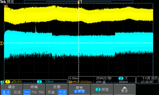

我面临着 TI 的 TMCS1133 电流传感器的奇怪指令、这款电流传感器用于 DAB 转换器中的低功耗转换器、传感器在中等功率下工作良好、传感器输出噪声非常大(共模电压尖峰)、并且未加入稳压。
您能在这个主题上为我提供支持吗? 共模完整性的推荐因素是什么?

    根据您的描述、我不太确定您遇到的问题是什么。 说的是共模抑制降级了吗? 您能给我提供更多具体信息吗、或者给我一张示波器屏幕截图、展示您看到的噪声尖峰的幅度吗?
    此器件没有 60Hz 以上的共模抑制规格、但瞬态响应曲线:
    Levi DV
    您好 Levi、
    请查找行为:
    黄色霍尔输入、蓝色霍尔输出、
    论坛中有人具有相同的行为、是否可以请让 TI 回答 rootcause?

    我在上一篇文章中分享的图显示了器件对较大共模偏移的瞬态响应。 您很可能在器件输出端看到了此行为。 这可能是由电路板寄生效应、封装寄生效应或器件设计本身引起的。 请向我发送输出的放大图、以便我可以仔细查看您看到的内容。
    此外、还会有一些传感器噪声、这些噪声也会影响输出。

    感谢您的澄清。 VOC 和 OC 引脚通过电阻器连接、因此不会对该行为产生影响。 这种行为与器件本身有关、如果高压侧和低压侧之间存在耦合、也可能由电路板布局布线引起。

    需要说明的是、传感器之间存在瞬态电压(在霍尔引脚和电源引脚之间)、如果我们在 10MHz 处的该电压为 200V、结果将是什么。
    您好:
    传感器上的电压耦合不是我们在 10MHz 的数据表中提供的规格、我认为我们没有提供您需要的详细数据。 我认为数据表中唯一相关的信息是瞬态阶跃波形、但它似乎没有提供您所需的详细信息。
    您是否测试过您的系统、以查看此影响是否对您的系统有显著影响? 瞬态波形仅尖峰约 250mV、但我不知道是否使用了任何均值计算来创建该图。 这可能只是平均值、而不是最坏情况下的值。
