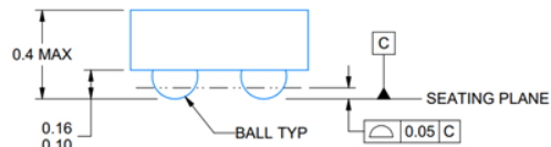

我对 DRV5011ADYBHR(BSBGA/WLCSP 类型)的封装结构有疑问。
在数据表封装图中、“焊球典型值“高度显示为 0.10–0.16mm。
我的理解如下、我想确认这是否正确:
  • “焊球典型值“部分不是焊球。
  • 它是具有镍/金或类似金属表面的铜凸点(铜柱)。
  • 因此、在回流过程中、凸点不会熔化或崩溃。
  • 安装的器件高度由封装主体高度加上铜凸点高度决定、支架高度主要取决于 PCB 焊锡膏。
您能否确认此理解对于 DRV5011ADYBHR 封装是否正确?

    “焊球典型值“是焊球、其材料由 SnAgCu (Sn:95.5%;Ag:3.9%;Cu:0.6%) 制成。 在回流焊过程中、整个焊球都将熔化/崩溃。 因此、如果您在焊接器件后将其移除、则需要重新对器件进行焊球处理、因为焊球会消失。
    安装的器件高度由封装主体高度+座椅平面决定。
